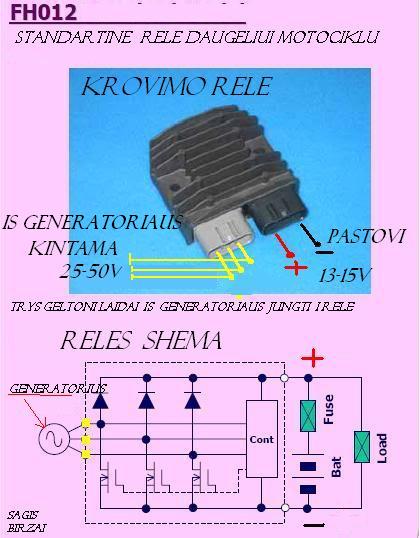

Jei atjungus akuma mocas dirba,greiciausiai generatorius sveikas.Atjunk krovimo relle,matuok kiek iseina is generatoriaus,turi buti tarp 25V-50V (kintama) Is Krovimo reles turi iseiti tarp 13V-14.8V (nuolatine). Jei per mazai,keisk krovimo rele.
Pirmuciausiai pamatuok akuma,jei maziau 12V. keisk akuma!
