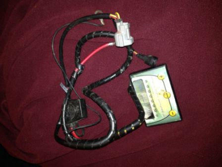

ir turbut linksmiausia dalis:))) prasidejo pirkimai:) (ismetimo bakeli turiu ne 1 vnt todel nepradekite pykt kad jis yra ir pardavime) pradziai nupirkti bakelis ir power comanderis:) kas vyks toliau papasakosiu kai darbai bus atlikti:) nenoriu daug kalbeti i prieki:)

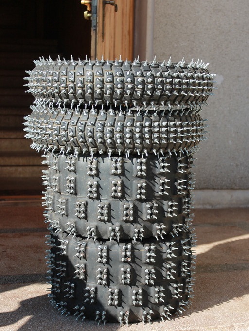

Taip pat padangos ziemai:) (varzyboms) ir kitos yra is praeitu metu laisvalaikiui padangos:)

jei gerai suprantu tai ten pas tave ne power commander, tiesiog paprastas juiceris, kuris neprogramuojamas ant kompo o paprastai tik gali pareguliuoti +- mygtukais? Jei desi bigbore ar jis tiks?

ok parasysiu viska kai padarysim. taip symet persisiusiu:D jau i kauna atsivezes turiu ir jau skmabinaus su zmogum:) rytoi turbut uzvesiu palikt:) tai po kokios savaites galesiu komentarus placiau parasyt:) big bore nedesiu:) desim hotcam veleneli ir didesnio suspaudimo stumokli, tuo paciu grandine svaistikli ir pan... dar gal prie to paties sake poliruos isiurbimo angas ar kaip ten jos skaitos:) aisku ir deze paremontuos:) nenoriu daug uzsokt i prieki:) visa info bus su laiku:) o tai pvz jai viska sudesiu man ant stendo negales pareguliuot nieko?

pareguliuot gales. as tiksliai negaliu paskyt kaip tas veikia, bet pvz PCV gali betkokiam apsuku diapazone gali padidint ar pamazint kura, o cia kaipsuprantu bendrai didina arba mazina.
